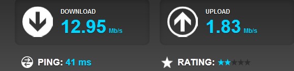

    concernant la connexion d'appareils, je ne connecte qu'un appareil a la fois, si je change d'appareil je coupe l'utiliser avant, par contre ce qui arrive mon épouse utilise son gsm parfois en même temp que moi, bon je comprend pas les test mais il me semble qu'ils sont pas bon, c'est soit la ligne soit la box qui est pourrie .
    • #17
      en effet...débit vraiment pas terrible du tout pour toi
      tu as ça

      donc, je comprends un peu mieux..et c'est logique qu'en wifi, tu aies des déconnexions..tu es soit trop loin du ROP (la boite de rue de belgacom)soit peut-être en ADSL2?..il faudrait que tu appelles belgacom et demander si tu ne peux pas avoir mieux..ou aller en téléboutique, dire tes valeurs..+ la référence exacte de ta box..dire que tu as 12 mega en débit descendant et 2 mega en débit montant...demander s'il serait possible d'avoir un profil de 30 mega?(50, c'est quand vraiment tout va bien, certains ont même un profil 50)
      tu vois quoi sur la page d'accueil de ta bbox?

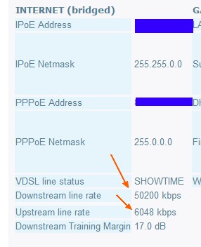

                  "advanced setting"
                  et onglet "statut" sur la droite..donc plus haut que" wireless"
                  tu verras "internet bridge"
                  et sous les adresse IP
                  tu verras(donc..ici pour moi)
                  Downstream line rate 50200 kbps VDSL Version Firmware-VTU-R:9.5.7.12IK105012 Time Jan 10 2014, 22:12:04
                  Upstream line rate 6048 kbps
                  Downstream Training Margin 17.0 dB
                  et c'est ça qu'on aimerait voir chez toi..ces lignes-là pour se faire une idée.

                      Le test réalisé ici est inexploitable car il a été fait en connexion wifi. Pour tester la ligne il faut le faire en connexion ethernet entre le pc et la box. Si le wifi du pc déconne, le test ne sera pas bon et il est alors facile d'incriminer la box alors que c'est peut-être le pc qui déconne.
                      Pour avoir la qualité de la ligne, refaire le test en ethernet ou aller voir les vitesses indiquées sur la page de config de la box comme le suggère jeree21.

                            tu avais pu aller sur wireless..maintenant, tu cliques juste sur status, flèche rouge
                            et sur cette page, tu verras les lignes que je demande vers le bas le la page
                            Downstream line rate ???????? kbps VDSL Version Firmware-VTU-R:9.5.7.12IK105012 Time Jan 10 2014, 22:12:04
                            Upstream line rate ?????????kbps
                            Downstream Training Margin ????? dB
                            • #29

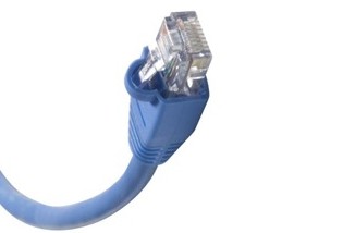

                                connecte ton PC en rj45 !!!donc le câble bleu du pc dans ta bbox!
