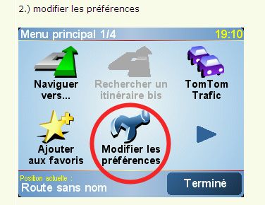

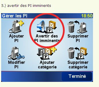

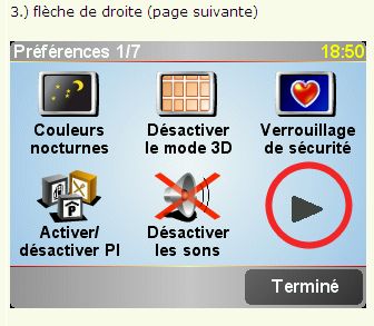

                        • Bonjour
                          as tu bien charge les radars dans la cartographie correspondante
                          1 tapoter sur modifier les preferences
                          page suivante
                          tapoter sur gerer les pi
                          tapoter avertir des pi imminents
                          tapotes sur le radar
                          choisir le son si tu n'as pas mis d"alerte vocales
                          puis mettre la distance
                          ne pas cocher sur itineraire seulement
                          termine
                          tu recommences avec chaque sorte de radars

                              • radars
                                suis bien ceci
