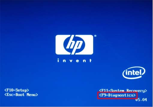

    voilà j'ai un ordinateur Hp pavillon 9460, qui est déjà une belle machine mais voilà il ne démarre plus du tout enfin il y a juste l'écran de démarrage hp recovery & accès au bios, mais plus accesible le pc ne répond a aucune de mes manoeuvres au clavier f8, del etc...
    une idée perso je pense que la carte mere est morte et vous....
    donc je cherche une bonne adresse sur Bruxelles nord-ouest qui pourrais me faire une réparation honnêtement, si vous avez des expériences merci a vous de me les faire partager.
    il y a Pc Genuis près de chez moi, mais je ne sait pas ce qu'ils valent !
    Je supposes qu'un formatage ne fonctionne pas?
      Non exact, rien n'est possible, .... une idée de ce que ça peut être ?
      c'est cet écran que j'ai (image prise sur le net )

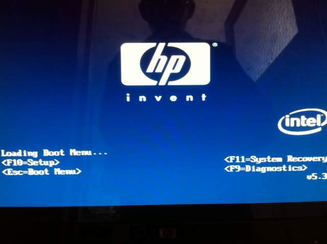

                      @Taraceboulba, mille merci pour tes conseils je lai tous essayé un par un, mais rien n'y fait le hd est bien en ide, par contre une nouveauté
                      "ESC" Load boot Menu....... mais il ne load rien du tout, je n'avais pas ce message hier ??
                      pareil pour "f10" Entering setup........ mais rien ne se passe
                      Il y a du progrès les gars
                      Dernière modification par Jam, 10 July 2011, 11h06.
                        un autre écran en appuyant f6-f8
                        c'est très très lent !!

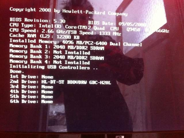

                        bizarre je ne vois pas le disque dur, c'est normal ?
                          sa me fé pensé au disk crash, as tu un autre disque dur pour tester?
                          Sinon débranche ton disque dur et regarde ce qui est le résultat.
                          Regarde si à ce moment la tu peux rentrer dans le bios (F1, F2, ESC)
                          bien à toi
                          -Time Capsule 3TB
                            @zerocool
                            Excellent, j'ai debranchė le hd en ide de 750 giga, et maintenant j'ai accès au Bios
                            Ce serais bien le disque dur qui aurais crachė ?
                            A la rigueur ça je pourrais le remplacer moi même, mais dommage je n'ai pas de hd dans mes armoires !
                              c'est le disque !
                              soit, des secteurs défectueux au démarrage, soit HS
