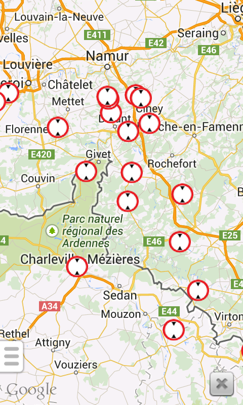

            Maintenant que les codes sont maitrisés pour finaliser l'adaptation d'un programme de conversion de fichier .txt en .txt_radardroid j'ai convertis les Hauteur limite de IGO en radardroid en moins de temps qu'il ne faut pour l'écrire.

                        Pour le radars de section de Alter je pense que c'est celui-ci, a vérifier le sens:
                        3.75421,51.03416,42,120,1,147
                        3.83722,50.97299,41,120,0,0
