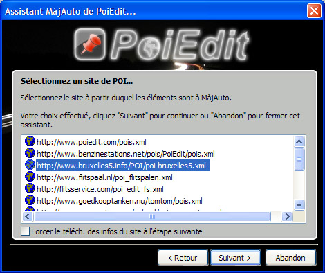

                  • suite aux differents changements il faut refaire la syncro des Radars
                    Avec l'assistant de mise a jour de POIEDIT comme ci-dessous :
                    Dernière modification par bruxelles5, 28 mai 2007, 11h41.

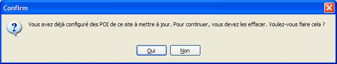

                    • suite ........
                      A cette question repondre OUI
