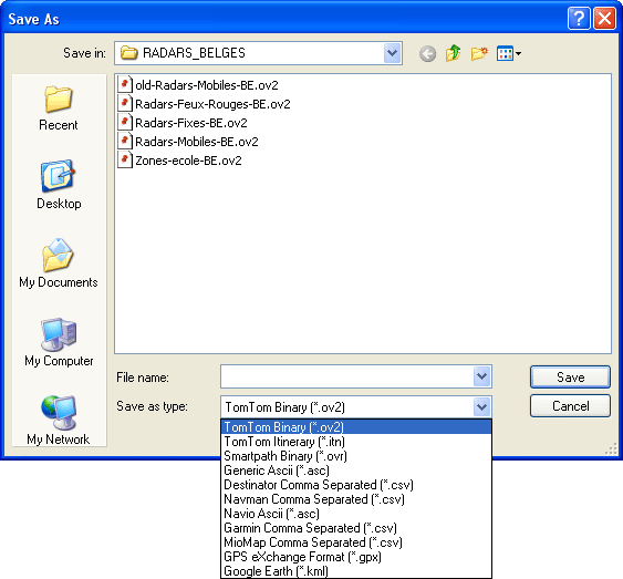

        • #19
          mince c'est quand meme pas dur, tu telecharges les radars ici meme, tu ouvres chacun des 4 fichiers avec POIEDIT et de suitetu fais SAVE AS et tu choisis GARMIN CSV comme extension. Comme dans l'image ci-dessous.

          • #20
            RE, voila ce que je fait j'ouvre POIEDIT j'arrive a la même fenetre que toi avec les 3 types de radars et la zone ecole, je clic une fois sur le "radar fixe" le nom apparait bien en dessous "Nom du fichier"(la avec l'extention.ov2), la fenetre en dessous je choisis dans "TYPE" le GARMIN .CSV une fois fait, je choisis au dessus "Enregistrer dans" mon nouveaux dossier "GARMIN" je fait "enregistrer' et la une fenetre s'ouvre et =>"Extension of filename does not match selected file type".....qu'est-ce qui m'échape ????

            • #21
              Envoyé par jmarc690
              Jmarc
              tu dois les ouvrir, un click suffit pas pour ouvrir un fichier, c'est 2 click ou double click.
              une fois le fichier exemple radars fixes ouvert, tu vois sur ta droite toutes les coordonnées longitude lattitude etc............. environ 200 lignes.
              La tu fais FILE puis SAVE AS..................puis dans le menu du bas la et uniquement a ce moment la tu choisis de sauver sous (save as) dans le format GARMIN Comma ...CSV
              et tu fais ca 4 fois car il y a 4 fichiers radars
              Quand tu veux ouvrir un fichier WORD tu fais bien pareil non ? tu doubles click dessus ?

              • #22
                Re, bon la (c'est nettement plus clair ) je fait tout ce que tu me dit,j'ai bien le descriptif des "radars fixe" (par ex), je clic "file" "save as" je choisis le format ".csv"case du bas (donc je n'ai rien d'inscrit la case juste au dessus d'ailleurs si je clic sur le radar corespondant que j'ai ouvert là j'ai le même message d'erreur que tantôt) je fait "ENREGISTRER" je n'ai aucun message d'erreur, mais rien ne va dans mon dossier "GARMIN" (sans doute trop c.. )

                • #23
                  Envoyé par jmarc690
                  Jmarc
                  quand tu fais SAVE AS tu dois lui donner un nom à ce fichier.
                  La 1ere case (File Name) tu donnes le nom "exemple : Radar_FixesBE"
                  la 2eme case (Save As Type) tu choisis GARMIN CSV
                  et tu fais SAVE

                  • #24
                    Un tout grand merci bruxelles5 (pour ta patience)... ça va maintenant
