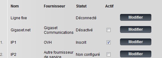

            • Bonjour,
              Comme je suis satisfait de mon C610IP et que j'ai 2 lignes Ovh j'aimerais ajouter la 2ieme et le faire par:
Nom : 		IP2.jpg
Taille :		20,3 Ko
              Je pourrai choisir la ligne pour sortir sur mon C610IP ?
              Merci.
              à +
              Chris,
              • Oui bien sûr, une fois que tu auras activé ta 2ième ligne SIP, elle se retrouvera dans http://<IPaddress>/settings_telephony_assignment.html
                Tu pourras y choisir quel combiné utilise quelle ligne, tant pour les appels entrants que sortants.

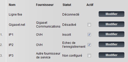

Nom : 		ovh.jpg
Taille :		25,1 Ko
                  Ma 2ieme ligne ne veut pas s'inscrire sur mon C610IP; si j'essaye avec mon smartphone elle s'inscrit.
                  Que puis faire ?
                  Merci.
                  à +
                  Chris,
                  • voir dans les logs de ton manager pour voir ce qui cloche

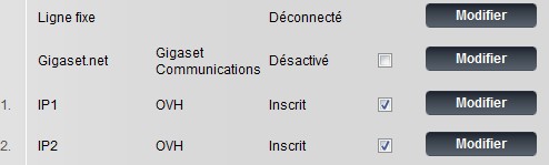

Nom : 		ovh.jpg
Taille :		15,4 Ko
                      Nom d'utilisateur: c'est la première ligne et pas la seconde..
                      Merci de l'aide, bon 10manche.
