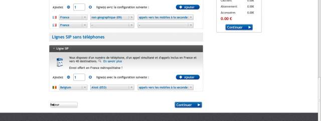

            • Impossible de commander uniquement leur offre sans location de téléphone! Je voudrais juste utiliser cette ligne avec mon iPhone pour remplacer ma ligne actuelle BGC. Quelqu'un y est arrivé ?
              Merci!
              • Oui, c'est dans le fond de la liste si je me souviens bien.
                EDIT : oui, voilà, c'est la toute dernière option
