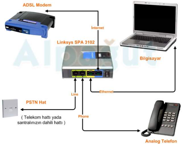

                              • Bonjour,
                                Je suppose que tu parle du Cisco SPA112, et tu voudrais racorder une ligne fixe et une ligne classic comme Belgacom dessus ?
                                Ci ces le cas, le cisco SPA112 n'est pas adapter a tes besoins il te faudrait le SPA3102.
                                Ce qui te permettrais d'avoir ceci:
Nom : 		spa3102_3.jpg
Taille :		26,9 Ko
                                Pour ta deuxième question, je ne saurai te répondre, mais cela m’intéresse aussi.
