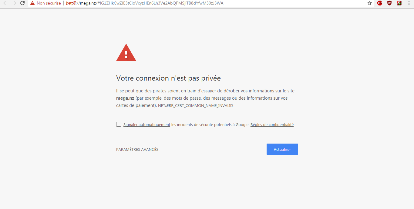

                      quand j'essaye d'aller sur se lien j'obtien votre connexion n'est pas privé j'ai essayé sur plusieurs appareille Cliquez sur l'image pour la voir en taille réelle

                      • #26
                        Pas de soucis chez moi :/
                        Et avec ce lien : https://www.proximuscloud.be/web/app...a296526daa80b3 ?

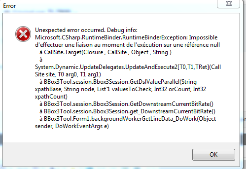

                            je viens de recevoire un error Cliquez sur l'image pour la voir en taille réelle

                            • #29
                              Vous avez pas une autre version?
                              • #30
                                C'est quoi le soucis ?
