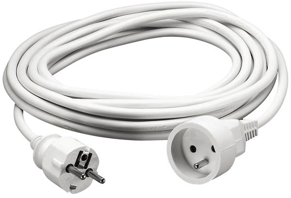

Envoyé par Power Voir le messageOui il est venue le jeudi il a changer la prise avec celui de proximus mais je n'ai pas recu de filtre j'ai le filtre que j'avais en adsl peut ètre que c'est ça le problème?Dernière modification par TL7800, 06 avril 2017, 16h06.
Envoyé par TL7800 Voir le messageC'est un filtre ou une simple prise ?mais avec une fiche a 5pole que je branche sur la prise murale et qui va dans mon salon désolé je ne trouve pas de foto sur internet sur la rllonge avec 5 pole

Comme tu n'as pas le téléphone, le filtre n'est pas obligatoire. Il te faut simplement une prise téléphonique. Tu peux quand même aller chercher un filtre VDSL2 dans un Proximus center si tu veux
Un filtre ADSL sur une installation VDSL2, c'est d'office un profil repair

Envoyé par TL7800 Voir le messageÇa ne fonctionnera pasIl faut une prise de ce type :
Ou le filtre TF2007 :
Il peut être utilisé même s'il n'y a pas de ligne téléphonique
