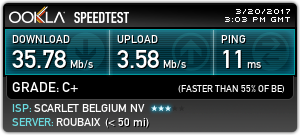

                        Mon voisin vient aujourd'hui d'avoir scarlet et lui a une bonne vitesse donc ce n'est surement pas l'absence de la place pour le vdsl il a activer sa ligne aujourd'hui je lui ai demander de m'envoyer un speedtest voici le sien je rapelle qu'il la fait en wifi
                          Re,
                          Ton voisin a certainement eu un technicien compétent qui a fait la connexion adéquate dans le boitier desservant ton quartier, c'est la seule explication plausible. As-tu rappelé Scarlet comme précisé hier soir?
