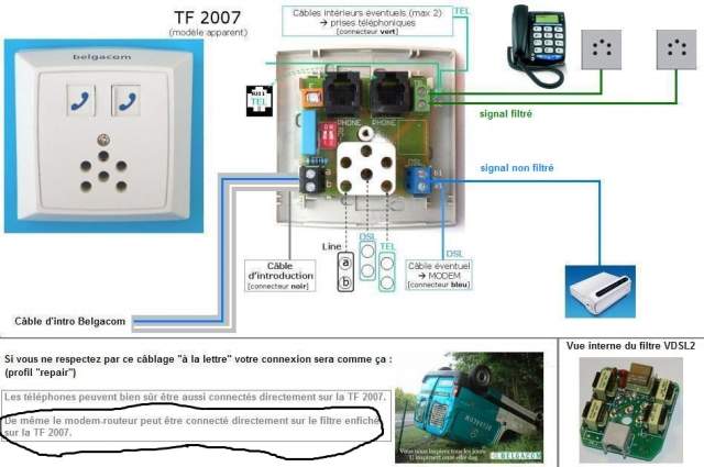

      Les deux prises RJ11 ne servent que pour la téléphonie, par pour le signal DSL. Même quand l’installation sera conforme, il faudra faire un test de ligne via le 0800/22424 pour récupérer un profil normal, ce n'est pas automatique
      j'ai lue que sauf si on a pas de téléphonie on peut l'utilisé et je l'ai fait et sa marche donc pourquoi sa marche si c'est que pour le téléphone et aussi que le filtre ntf2007 n'est pas obligatoire si pas de théléphonie

        Envoyé par Power Voir le message
        [ATTACH=CONFIG]139061[/ATTACH]
        C'est bien ce qui est indiqué, enfiché sur le filtre TF2007 (Il y a une erreur sur le dessin, la prise s'appelle NTP2007 et le filtre TF2007) Ça peut fonctionner mais sur le circuit de ces fiches RJ11, il y a un circuit RC et le VDSL2 n'aime pas trop ça

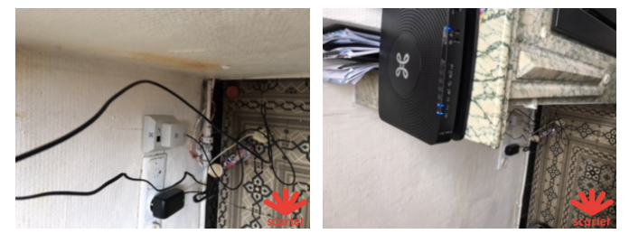

                alors voila les photos du technicien que j'ai trouvé on peux voire le ntf 2007 Cliquez sur l'image pour la voir en taille réelle

                    • Salut tlm alors je les avait encore contacté et me disais encore d'attendre 48h pour une décision mais non ils ne m'ont meme pas rappelé et désolé de ne pas avoir répondu plus tot
                      • Un technicien est passé aujourd'hui est a changer de cable avec un RJ11 plus long et il ma également dis que je me trouvé a 325m du ROP avec une vitesse de maintenant 12/1 donc peu de différence. Il ma dit que si la vitesse est basse c'est qu'il y a 1 des 2 raison : soit vous etes tros loin du ROP (ce n'est pas mon cas) soit le cable qui relier votre maison dans le ROP a un tros petit diametre (c'est normalement mon cas) voila aussi un test de mon tool
