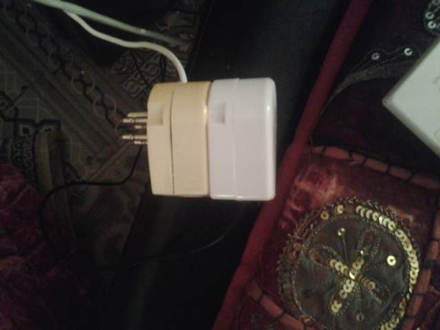

    Non, la première photo c'est une prise. Un filtre c'est plus gros car il y a des bobines, des condensateurs et des résistances dedans.
    Le filtre possède aussi une entrée femelle pour y placer une prise pour le téléphone
    Dernière modification par TL7800, 06 April 2017, 19h18.

        j'en ai un comme ca donc c'est un filtre nan?

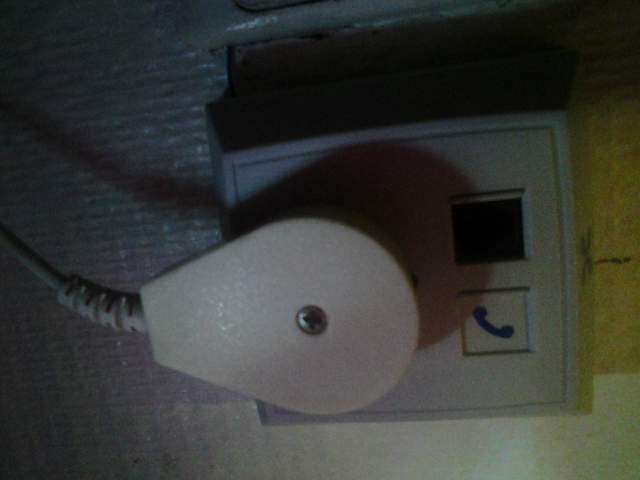

                alors voila la "prise" qui viens de la cuisine Cliquez sur l'image pour la voir en taille réelle
Nom : 		20170409_211301.jpg
Taille :		17,7 Ko

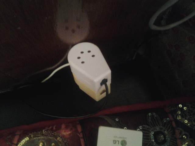

                et qui va vers le salon
Nom : 		20170409_211912.jpg
Taille :		22,1 Ko
ID : 			4047043 et qui lui et brancher pars une autre prise
Nom : 		20170409_211932.jpg
Taille :		17,0 Ko
ID : 			4047044 et de la est branché le cable RJ11 qui va vers la bbox 3 alors voila
                • #83
                  Ouh là ! C'est pas bon ça :/
                  Le plus simple va être d'aller chercher un filtre TF2007 dans un Proximus center
                  Et y brancher un câble RJ11 de la longueur que tu veux jusqu'à la B-Box 3
                  Dernière modification par TL7800, 09 April 2017, 23h09.
