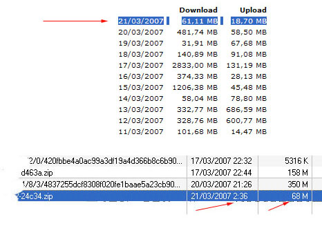

            • #96
              bon alors voila j'ai ouvert un ticket et j'ai fais serieusement le test
              voici ce que je dis ce matin a EDPNET:
              Cela fait plusieurs fois que je constate que le compteur de nuit (apres 2H du matin = 50% en DL ) ne fonctionne pas.
              J'ai toujours voulu vous le dire mais faute de temps.
              Cette fois ci j'ai fais la verification serieusement. reset de mon Modem a 2H10 ce matin. Puis telechargement d'un fichier de 68MB.
              Ce matin 8H40 je regarde mon compteur du 21/03/2007 et je vois que vous m'avez debite 61.11MB
              ce qui n'est pas la moitie de 68MB
              Je dis donc que votre compteur jour/nuit ne fonctionne pas correctement. J'ai par ailleur sur le forum
              www.astel.be pu verifie que cette mesaventure arrive aussi a d'autre.
              Aussi je vous demande de bien vouloir reparer ce probleme au plus tot.
              Faute de quoi votre publicite est mensongere.
              http://www.edpnet.be/cms.aspx?S=ADSLMax6dyn
              Je cite : - Trafic consommé entre 02h00 et 08h00 du matin ne
              compte que pour 50%
              Merci d'avance
              voir copie d'ecran ci-jointe (compteur_probleme.jpg)
              Samsung Note II / TomTom Live
              (Photos By Bruxelles5)
              • #97
                En même temps, ils comptent 61Mo pour un fichier de 68Mb... Donc, même si le compteur de nuit ne fonctionne pas, il devrait afficher 68Mb... Completement foireux leur truc...

                • #98
                  non rien uploade (mais MSN Messenger etait ouvert) je refais le test cette nuit car EDPNET m'a recalle avec une reponse foireuse.
                  Cher client,
                  Vous trouverez ci-dessous les données de notre serveur et celles du compteur. Comparez-les en prenant en considération le fait que tout le volume n'était pas peut-être consommé avant 8h d'où la différence entre 113.50:2= 56.525 et 63.60 que vous voyez dans les statistiques.
                  Donc je vais refaire encore plus serieusement. Reset du Modem a 2H15 demain matin. Pas de MSN ou autre ouvert.
                  DL d'un fichier (genre 100MB ou plus)
                  Puis coupure du modem, jusqu'a demain soir.
                  Puis depuis le travail, j'irai regarder ma consomation. (comme ca pas de connection au PC ni au modem possible)
                  Car la ils disent qu'entre 2H du mat et 10H du mat j'aurais consome 113.50MB (alors qu'apres mon DL de 68MB j'etais parti me coucher)
                  Mais le modem etant reste allume (comme tous les modem) il aurait consomme + - 60MB sans que je ne fasse rien.
                  Bref je vais faire ca encore plus serieusement.

                    • voila ce que je viens d'écrire dans le ticket EDPNET
                      Alors voila j'ai fais un test sérieux. A 2H15 ce jour 22/03/2007 j'ai fais un RESET de mon Modem.
                      Puis j'ai téléchargé un fichier de 695MB. Puis a 3H05 j'ai éteinds completement mon modem et mon PC.
                      Depuis 3H05 ce matin et encore maintenant 15:00 lorsque je vous écris ce message. Le PC et le modem sont toujours éteinds.
                      Et ma consomation vu sur ce site est de
                      22/03/2007 410,84 MB DL 13,47 MB UL
                      Hors 50% de 695MB c'est + - 350MB
                      D'ou vient la différence entre 410,84MB et + - 350MB ???
                      Sachant que pendant que je téléchargeais le fichier de 695MB je ne faisais rien d'autre que d'attendre sagement assis sur mon canapé (il était 3H du matin est j'étais fatigué d'avoir a faire ces tests)
                      Merci d'avance de vérifier encore une fois.
                      Ou de me donner une nouvelle procédure à suivre.
                      on attends maintenant la réponse

                            • Bon pour le compteur voici la reponse
                              Cher client,
                              Vous verrez ci-dessous les données de notre serveur radius et celle du compteur. Comparez-les et vous verrez que le compteur fonctionne correctement.
                              Nous vous remercions de votre compréhension.
                              Voir l'impression d'ecran de leur compteur qui lui a detecte une connection de 45 min (ca c'est juste j'ai telecharge le fichier de 695MBpuis basta extinction des feux )
                              Mais le compteur EDPNET lui il compte 801MB 106MB de plus ??? Alors que je ne faisais rien du tout pendant 45 min. Donc d'ou viennent ces 106MB supplementaires ?? Mystere et boule de gomme
                              Total c'est 410MB qui m'ont ete debite (alors que je pensais a quelque chose comme 350MB soit 50% )
