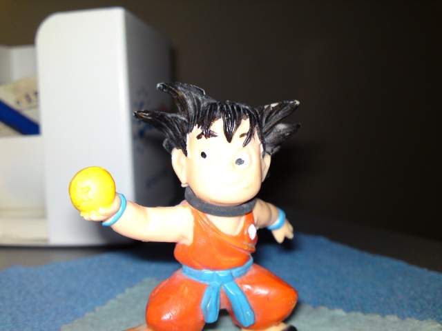

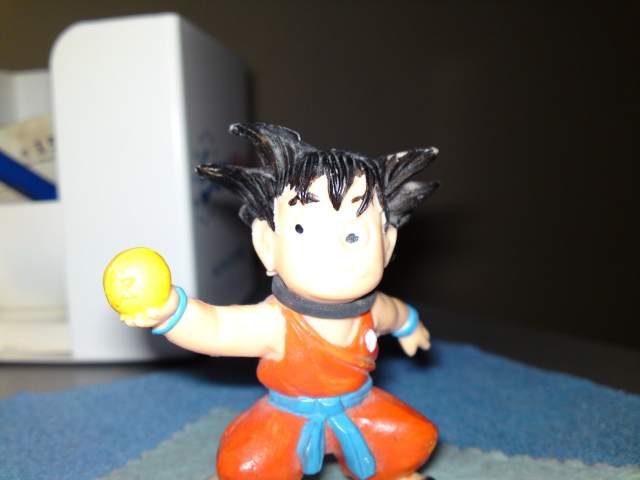

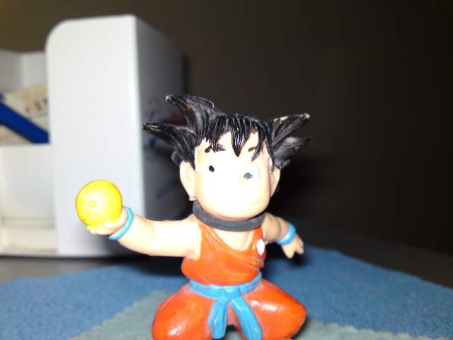

    euhh perso msieur David je ne me sens pas visé,j'ai tjs fortement aimé chipoter dans tout les règlages possible coté apn sur un mobile
    je reste à dire que ce C905 est excellent,mais moi et c'est bien sûr perso,je préfère un peu les shoot faite avec un nokia.
    exemple rien que pour toi
    1 auto macro
    2 auto macro -7
    3 auto macro -2
    4 auto macro

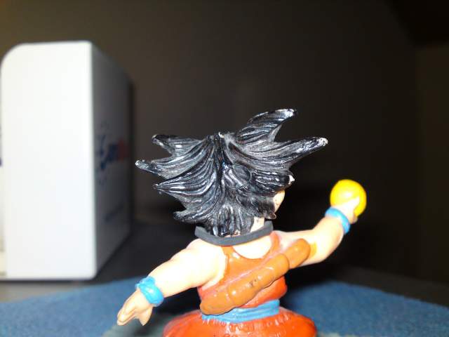

    la derniere de dos n'est pas brulée,vu que le sujet ne dispose pas de blanc ou de couleur clair.
    ce n'est qu'un détail en photo rapprochée et au flash messieurs,et j'utilise ce 905 assez intenssivement coté apn.je dois avoir fait +- 500 photo "test "
    et je pense pas que le mien souffre de bugs
    alors je le redis une dernière fois,il est excellent,mais je préfère les shoot faite avec mon 6220classic par exemple et ce avec bcp de règlages

    • la photo de david est prise de haut....
      toyo essaye de prendre ton sujet de haut et non de face pour voir le resultat
      ça va p être rien donné mais on sait jamais
      puis faut voir la distance aussi? quelles etaient vos distances?

      • possible oui,mais je n'ais pas tjs envie de devoir prende une photo de haut
        soit le mien est logiquement vendu.
        il est top ce C905,mais suis dans ma crise de changement
        suis sûr que je reprendrais un par la suite
        pour la distance +-10cm pour moi

          Pour la photo, davidsic a raison. Le Sony demande une certaine adaptation aux conditions ambiantes là où visiblement Nokia a pu, au fil du temps, offrir des résultats nettement plus nets sans le moindre réglage. Il suffit de voir les images catastrophiques que l'on peut prendre même en extérieur avec un C702, pourtant lui aussi griffé Cybershot. Le C905 offre enfin un capteur digne de la marque. Mais il faut l'apprivoiser. Comme un appareil photo compact de qualité moyenne. Rappelons-nous aussi que le K800 a mis à peu près 6 mois pour donner des résultats satisfaisants voire excellents en matière de photo.
          Toyo a raison, c'est une question de goût évidemment, mais Nokia a gagné une certaine supériorité en photo lorsqu'un utilisateur cherche à ne pas perdre de temps dans les réglages.
