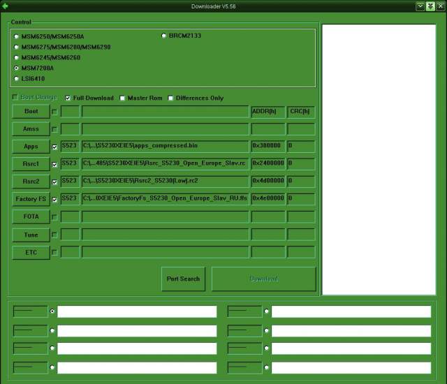

  • voila donc je vous refait la procédure en 1 seul post:
    pour commencer clicker sur c 2 liens pour télécharger le log et le fw, le 1er c le firmware et l'autre le log multiloader:
    voila le liens pour télécharger votre nouveaux firmware: http://firmware.javer.sgh.ru/?frm=S5230XEIE5&t=4
    bien-sur ils vous faudra MULTILOADER pour installer votre firmware et pour sa c'est ici: http://www.mediafire.com/download.php?2wzwufjddow
    ensuite:
    Etape 1 : Sauvegarder toutes ces images, photos, sonneries, clips, musiques et son répertoire sur son ordinateur avec pc studio (le flashage réinitialise le téléphone).
    Etape 2 : Enlever sa carte sim.
    Etape 3 : Sélectionner les bons fichiers du firmware voulu dans Downloader 5.56 exactement les même que sur le screen et cocher bien tte les cases comme sur le screen!!!
    Etape 4 : Allumer le téléphone en pressant simultanément la touche du volume du haut, la touche photographie et la touche d'allumage classique. Un écran noir et un rectangle "Downloading" doit apparaître!
    Etape 5 : Brancher le téléphone à l'ordinateur avec le cable d'origine samsung.
    Etape 6 : Le port doit apparaître en bas à gauche et la case "Download" doit se dégriser.
    Etape 7 : Presser le bouton "download" et attendre la fin du processus. Le téléphone doit redémarrer tout seul une fois fini.
    ensuite tout est fait il vous suffit simplement de trouver des jeux soie sur mobile9 ou bien getjar par exemple se qui est le plus compliquer puisque il est très dure de trouver des jeux totalement compatible mai sa se trouve faux bien chercher sur ces site.
    une fois vos jeux télécharger utilisé jadmaker par exemple pour faire un .jad avec votre .jar et transférer les 2 sur votre tel a l'aide de pc studio a l'emplacement other files.
    ensuite aller dans votre tel au même emplacement et la il vous demandera de l'installer.
    et voila c'est fait, vos jeux et appli s'installe!!!
    suivez exactement tte cette procédure et vous ne rencontrerez aucun problèmes!!!
    ps: oublier pas de noter vos parametre wap et autre de votre opérateur et que vous devrez aller dans les paramètre une fois la procédure terminer afin de rétablir la langue française puisqu'il serra configurer en anglais des sont allumage.
    et pour info la procédure une fois lancer ne prend pas plus de 3 min pour changer votre firmware bien sur sans conter le téléchargement
    alors bonne manip a tous...
