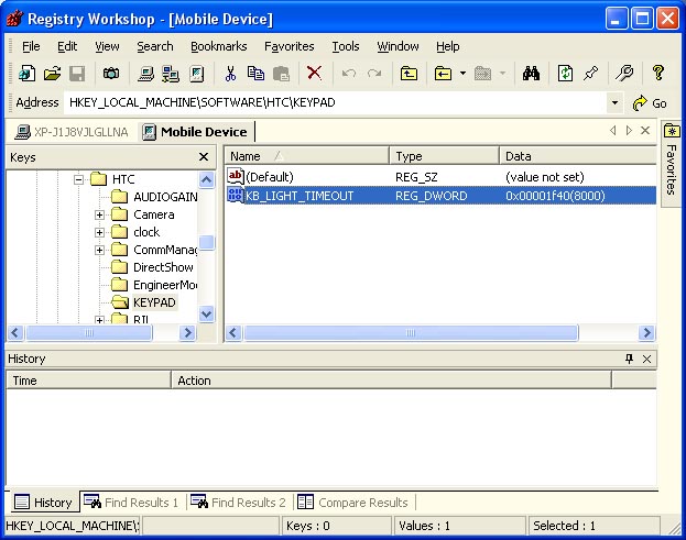

              • Bonjour,
                Oui, tu peux modifer la durée d'éclairage mais pour cela, il va falloir te rendre dans la base de registre avec un petit logiciel.
                Une fois avoir installé le programme en question — ici par exemple —, tu dois te rendre dans la branche :
                HKEY_LOCAL_MACHINE/Software/HTC/Keypad/
                Appuyer sur "values" et cette clé va apparaitre :
                KB_LIGHT_TIMEOUT
                Un clic dessus, puis tu modifies le champs "Value data"
                en sachant que "5000" vaut 5 secondes.

                      • Envoyé par Broly
                        KB_LIGHT_TIMEOUT
                        comment fais ton pour mettre cette valeur?, et cela est possible???
                        • Envoyé par Daniel1000
                          double click sur la value et change 5000 en ce que tu veux (j'ai mis 8000)
