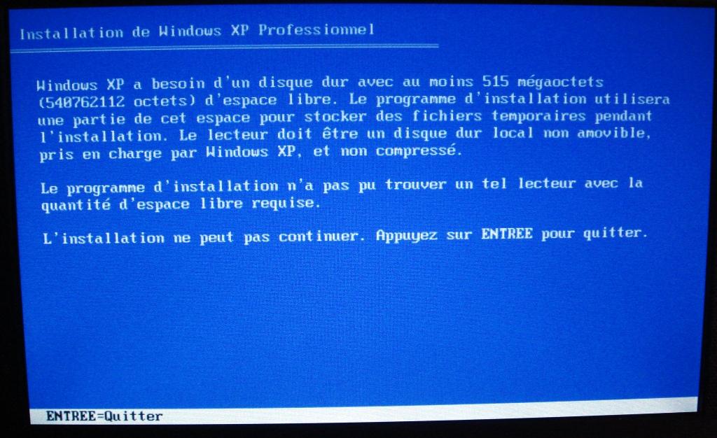

      Envoyé par joshua Voir le message
      C'est à ce point "difficile" à partir d'une clé USB ???
      Voici mon message d'erreur :
      Peut-être avec une clé usb plus grosse ca passerait.

      • #48
        Yupp, c'est galère, Windows n'a pas été prévu pour ça. Il réinitialise souvent les ports usb au cours de l'installation et du démarrage, rendant la tâche plus difficile et nécessitant de modifier certaines dll.
        Un mini lecteur externe simple cd sur ebay coute environ 25€ en prenant en compte les frais de port et la douane, c'est nettement moins casse tête et la stabilité du système s'en ressent fortement !
        • #49
          Ah... moi qui m'ap****ait à faire l'install à partir d'une clé USB... j'irai récupérer mon lecteur externe que j'ai ****é à un ami alors... ça me parait plus sage
